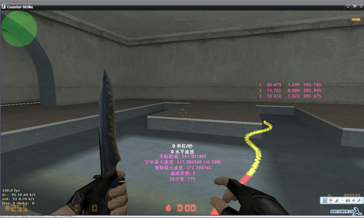

關於3次加速LJ

 楼主| 发表于 2012-1-16 21:57:57 | 显示全部楼层
yiki 发表于 2012-1-16 20:31
LJ Distance: 250.071655 Maxspeed: 316.702026 (40.888) Prestrafe: 275.813476 Strafes: 3 Sync: 84
你看這個路線是不是太彎了..怎麼改進
第一下加速太長和幅度太大  详情 回复 发表于 2012-1-16 22:00
发表于 2012-1-16 22:00:29 | 显示全部楼层
1212345678989 发表于 2012-1-16 21:57
你看這個路線是不是太彎了..怎麼改進
第一下加速太長和幅度太大
你跳跳能不能給我看看你的路徑  详情 回复 发表于 2012-1-16 22:09

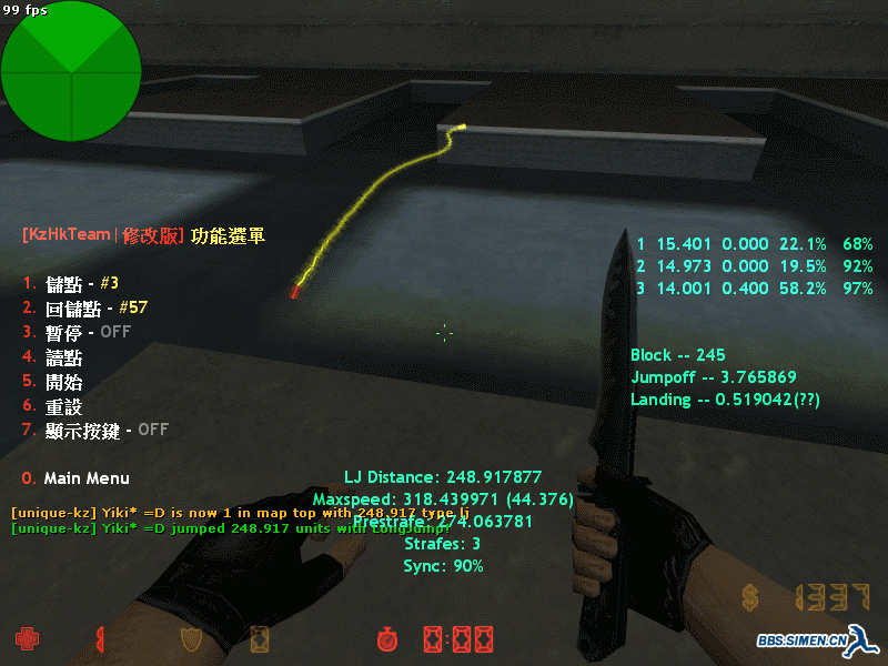

 楼主| 发表于 2012-1-16 22:09:53 | 显示全部楼层
yiki 发表于 2012-1-16 22:00
第一下加速太長和幅度太大
你跳跳能不能給我看看你的路徑
跳了一陣子還是出不了250數據-_- 248好了  详情 回复 发表于 2012-1-16 22:20

发表于 2012-1-16 22:20:33 | 显示全部楼层
1212345678989 发表于 2012-1-16 22:09
你跳跳能不能給我看看你的路徑
跳了一陣子還是出不了250數據-_-
248好了
哇..你的插件哪裡下的能給網址我嗎  详情 回复 发表于 2012-1-16 22:36

发表于 2012-1-17 16:00:25 | 显示全部楼层
我们KZ的时间分配比例最好最后一次时间占最大比例,而且我们最后一次加速主要是调整好拉直漂移路线
..新手還不是很會...不過真的前兩次加不了這麼快  详情 回复 发表于 2012-1-17 16:05
 楼主| 发表于 2012-1-17 16:05:06 | 显示全部楼层
{:soso_e135:}..新手還不是很會...不過真的前兩次加不了這麼快
看看我的数据,地速和空速都不好看,亮点就是在时间分配上,最后一次时间占用32.1%,照样爆红 Distance: 251.589950 Maxspeed: 324.010894 (51.554) Prestrafe: 272.455932 Strafes: 5 Sync: 81 1 16.713 0.000  详情 回复 发表于 2012-1-19 21:10
