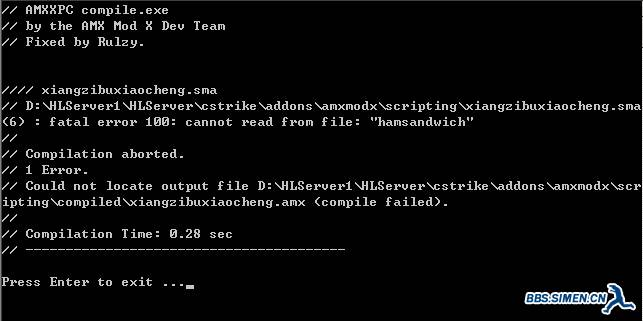

SiMen.K,我用了你的server 1.8的插件,
管理员进入连跳地图,浮沉箱子不会下沉,一般玩家正常,请问怎么设置?

发表于 2010-10-9 09:33:21 | 显示全部楼层
楼主可以试试换上这个最新版的http://bbs.simen.cn/viewthread.php?tid=75486&from=recommend_f
自带箱子不沉
按N貌似就有了 试试你你这个插件按N有效果没

  1. // 拷贝代码生成AMXX插件替换原插件即可
  2. #include <amxmodx>
  3. #include <amxmisc>
  4. #include <fakemeta>
  5. #include <hamsandwich>
  6. #include <xs>
  7. #define VERSION "1.0.3"

 楼主| 发表于 2010-10-9 16:25:09 | 显示全部楼层
很感谢大家的热心,和SiMen.K提供的源码。可是源码在1.81和1.7下无法编译啊。。请看图。。
发表于 2010-10-9 18:03:58 | 显示全部楼层
LS 大神级别
发表于 2010-10-9 23:28:30 | 显示全部楼层
回复 7# cuikejie
    你没开启hamsandwich模块,要在modules.ini里把它前面的分号去掉。另外只有1.8以上版本才有这个模块,所以必须用最新版编译,不要再管1.7了。
 楼主| 发表于 2010-10-13 02:41:25 | 显示全部楼层
回复  cuikejie
    你没开启hamsandwich模块,要在modules.ini里把它前面的分号去掉。另外只有1.8以 ...
fantasist 发表于 2010-10-9 23:28
    谢谢哥哥的指点,这次开启之后出现错误还是无法编译。不知道这次是什么原因呢?看附件
