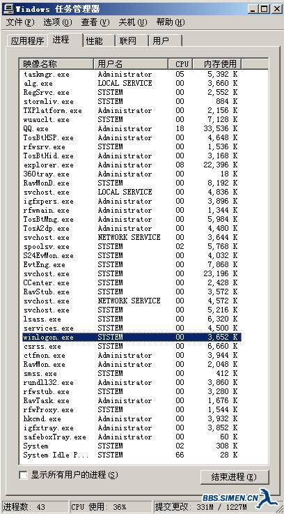

吗的,40多个进程哪里来的啊。。。
帮我看看那些能取消~
我做机前的进程才是27个。。

taskmgr.exe        Windows Task Manager 进程,可能占多了点CPU吧
alg.exe                处理Windows网络连接共享和网络连接防火墙的进程
RegSrvc.exe       Intel Communications Service  Intel网络通讯软件相关程序
stormliv.exe         暴风影音的升级程序 每次启动暴风影音之后会自动驻留在内存中
官方解释为媒体控制中心 但其作用以及性质已经近乎恶意流氓软件
1 未经用户许可 自行启动 关闭主程序后仍然驻留内存
2 自行添加服务 并自动启动
3 (这才是stormliv.exe的真正用意)
自动从服务器下载广告文件,在播放文件的时候不时出现广告图标,暂停播放的时候会从底册弹出广告 广告文件保存在 C:\Documents and Settings\用户\Local Settings\Temp\Storm
若要删除暴风文件夹内的stormliv.exe 需要先在任务管理器中关闭stormliv.exe
(3.6版本之前)然后关闭服务 " 控制面板 --- 管理工具 --- 服务 --- Contrl Center of Storm Media --- 禁用 " 关闭以后暴风影音使用正常
(3.6版本之后)删除stormliv.exe后启动暴风影音会提示"暴风影音损坏不完整 点击确定开始修复" 然后自动重新下载stormliv.exe
wuauclt.exe        Windows自动升级管理程序
rfwsrv.exe           瑞星个人防火墙相关程序
TXPlatform.exe   可以取消,这是QQ带的东西,是限制打开QQ程序个数的
igfxpers.exe        Intel用户界面处理程序。想关就关了好了
TosBtHSP.exe    Toshiba Bluetooth Stack   东芝蓝牙协议栈
TosBtHid.exe      同上
RAVMOND.exe   瑞星杀毒软件相关监控程序。注意:RAVMOND.exe也可能是Lovegate.F木马相关程序。该木马允许攻击者访问你的计算机,窃取密码和个人数据
s24evmon.exe    无线网卡配置和诊断程序

 楼主| 发表于 2008-10-30 11:54:54 | 显示全部楼层
嗯,蓝牙我知道是我自己装的,这个我需要~可是27个突然40多个~~~~接受不了,有点卡~看看我的CUP使用~都能上100%
发表于 2008-10-30 11:57:29 | 显示全部楼层
有25个可以关闭 你用冰刃看下 红色的大部分可以结束!
发表于 2008-10-30 11:58:12 | 显示全部楼层
tos的基本都可以结束了~
ccent 可以结束~
stromliv 暴风影音的升级的 也可以结束~
safebox 也可以结束`
winlog 也可以结束~
电脑很健康~没病毒~
但是启动程序太多了~
