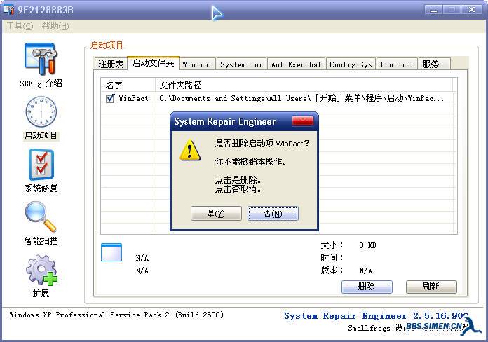

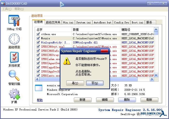

解决方法:
1、下载冰刃和SREng。直接放桌面,断开网络。
2、打开冰刃,结束病毒进程(Mouse.exe)。
3、打开SREng,删除IFEO劫持项和病毒启动项(开始-启动那个不要漏了)。
4、删除文件:
C:\Documents and Settings\All Users\「开始」菜单\程序\启动\WinPact.exe 36121 字节
C:\WINDOWS\system32\Mousie.exe
36121 字节
