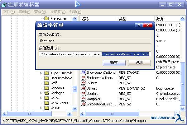

2、
修改注册表,开机启动:
HKEY_LOCAL_MACHINE\SOFTWARE\Microsoft\Windows NT\CurrentVersion\Winlogon
(注册表值) Userinit
REG_SZ, "C:\WINDOWS\system32\userinit.exe,"
修改为REG_SZ, "C:\windows\system32\userinit.exe,C:\windows\Kvmon.exe –ini

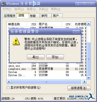

1、
打开任务管理器,结束可见的IE进程(iexplore.exe),后断开网络连接。
2、
开始-运行-regedit.exe
打开注册表到:
(注册表值) Userinit
点击修改,修改为:C:\WINDOWS\system32\userinit.exe,
注意逗号不能省略,如果是2000/NT系统的话,则是:C:\WINnt\system32\userinit.exe,
