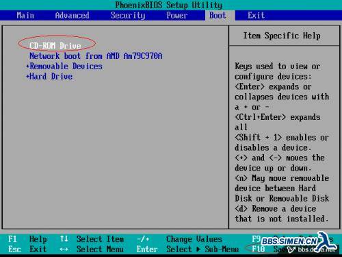

首先按delete键进入BIOS,确认当前的启动方式是否为光盘启动。按“+”“—”修改第一启动为光驱,并且按F10键保存后退出并且重启。如图所示:

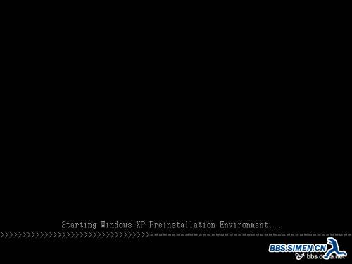

重启后WinPE的启动时间比较长,请耐心等待。如图所示:

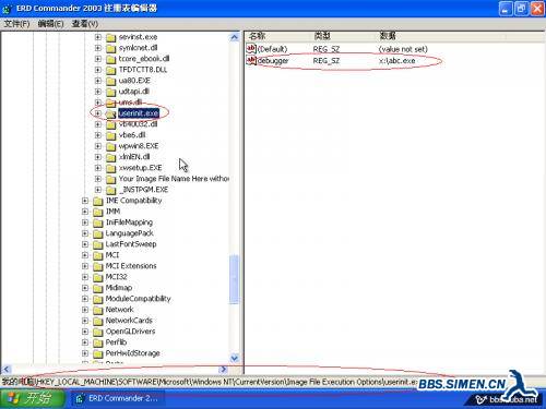

进入WinPE虚拟出的系统后找到里面的注册表编辑工具定位到注册表项:【HKEY_LOCAL_MACHINE\SOFTWARE\Microsoft\ Windows NT\CurrentVersion\Image File Execution Options】下找到userinit.exe项,将其删除。(从截图可以看到病毒将userinit.exe劫持到不存在的文件上面会导致XP系统反复注销)
此步操作可能没有找到病毒劫持的userinit.exe项目,接下来定位到注册表项【HKEY_LOCAL_MACHINE\Software\Microsoft\Windows NT\CurrentVersion\Winlogon】下,找到里面的Userinit键值,将其数据修改为系统默认的值『C:\WINDOWS\system32\UserInit.exe,』如图所示:

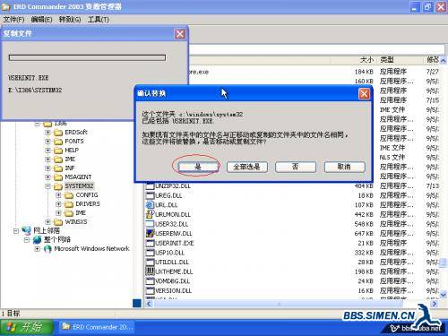

接下来我们需要将WinPE盘里面的userinit.exe文件替换系统目录下的文件,以便确保不是病毒修改替换过的文件。方法是浏览光驱找到I386目 录下system32目录,右键单击userinit.exe文件后选择『复制到』,将默认路径X:\windows\system32输入对话框中(X 为系统盘符,通常为C盘) 如图所示:
如果在系统目录下存在userinit.exe文件的话,会有如下提示。建议点击“是”以避免之前文件被病毒修改。如图所示:
当注册表修改和文件替换均完成后重启计算机,反复注销的现象即可解决。(注意取出WinPE光盘,以避免之后反复进入WinPE系统)
