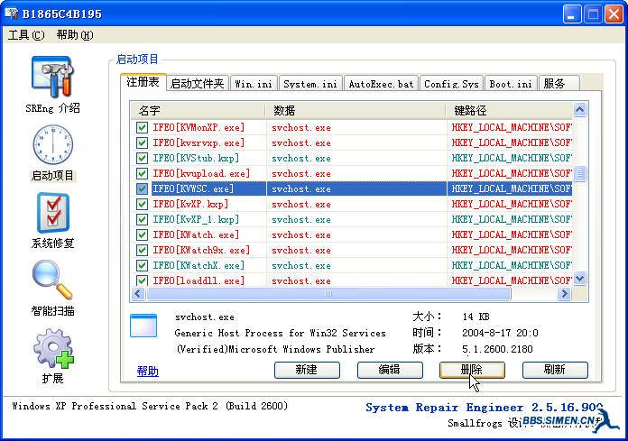

7.添加IFEO映像劫持项目劫持常见安全软件,包括:

均指向svchost.exe

2.打开sreng
启动项目 删除如下项目
[HKEY_LOCAL_MACHINE\Software\Microsoft\Windows\CurrentVersion\Run]
删除所有红色的IFEO项目
“启动项目”-“服务”-“Win32服务应用程序”中点“隐藏经认证的微软项目”,
选中以下项目,点“删除服务”,再点“设置”,在弹出的框中点“否”:
[RESSDT / RESSDT][Stopped/Manual Start]
  <\??\C:\WINDOWS\system32\RESSDT.sys>
之后使用杀毒软件并结合手动方法清除病毒下载的木马即可
