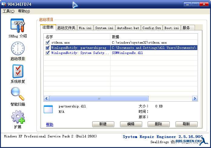

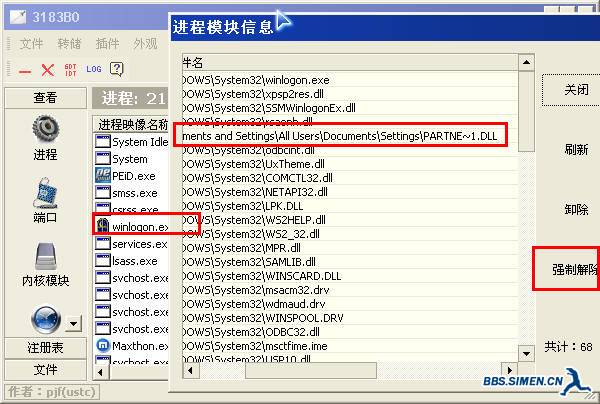

2.添加注册表,开机注入Winlogon.exe:
HKEY_LOCAL_MACHINE\SOFTWARE\Microsoft\WindowsNT\CurrentVersion\Winlogon\Notify\partnershipreg
Asynchronous = REG_DWORD, 1
DllName = "C:\Documents and Settings\All Users\Documents\Settings\partnership.dll"
Impersonate = REG_DWORD, 1
Startup = REG_SZ, "partnershipreg"

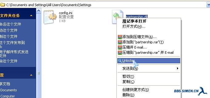

解决方法:
1.下载 Unlocker和SREng,后断开网络,并结束IE(iexplorer.exe)进程。
2.安装完Unlocker,进入C:\Documents and Settings\All Users\Documents\Settings\
强行解除partnership.dll依附的模块。
3.然后删除partnership.dll。
4.打开Sreng,删除:partnershipreg。
