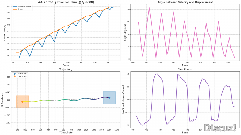

    世界纪录保持者komi的260.77镇楼:

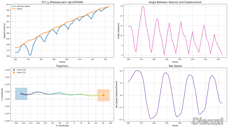

    由于有效速度(对位移做功的速度)是速度矢量在位移方向上的投影,所以夹角的余弦值就是速度与有效速度之间的转换系数,即:
    Effective Speed = Speed * cos (Angle)
    由此可得:夹角越小,有效速度值越高。
    KZ插件计算出的跳跃距离实际上并不是纯粹的位移长度,需要加上32units作为Hitbox碰撞修正,因此长跳的跳跃距离等效于位移长度(有效速度对滞空时间的积分)加上32units。
    结合图片的左上部分:蓝色曲线下方的面积越大,跳跃距离越远。我们可以在跳跃的后半程适当控制夹角大小以增加有效速度值,进而提升跳跃距离。
    Yaw Speed可以用于量化常规甩法与Slap甩法之间的差异:
    根据CS1.6的物理引擎源码,在长跳过程中(10AA、100FPS),使得速度增益最大化的Yaw Speed值约为4 ~ 5.2度/帧,楼主之前有发过视频详细推导过计算公式(其实是黑历史),这里就不再赘述了。
    使用Slap甩法能显著提升速度增益最大化(或接近最大化)的概率。
    下面我们分析一下XJ长跳榜前十名的demo(供大家参考):

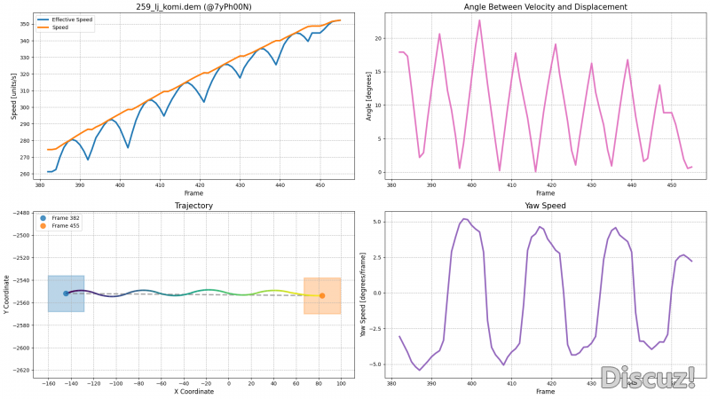

    【TOP1】259_lj_komi
    跳跃距离:259.923units
    起跳地速:274.570units/s
    空中极速:352.261units/s(+77.691units/s)
    首先分析一下世界纪录,无懈可击(无刺可挑,直接跳过)。

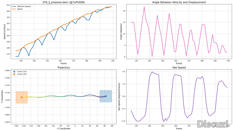

    【TOP2】259_lj_propane
    跳跃距离:259.564units
    起跳地速:275.393units/s
    空中极速:347.279units/s(+71.886units/s)
    曾经的世界纪录(第一个登上259板子的demo),前四次加速无可挑剔,后半程由于重叠帧/空帧过多,有好几帧的速度增益为0,导致极速表现不是特别亮眼(347.279units/s)。不过这样也有个好处:当速度增益为0时,速度矢量是不会凭空旋转的(后半程的夹角角度较小),这在一定程度上间接提升了有效速度。最终距离为259.564units。

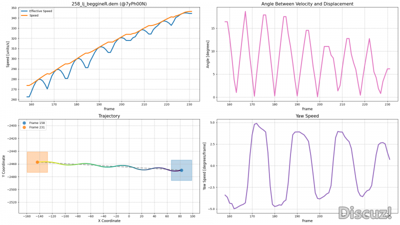

    【TOP4】258_lj_beggineR
    跳跃距离:259.008units
    起跳地速:273.759units/s
    空中极速:346.568units/s(+72.809units/s)
    没发现什么特殊的亮点,暂时跳过。

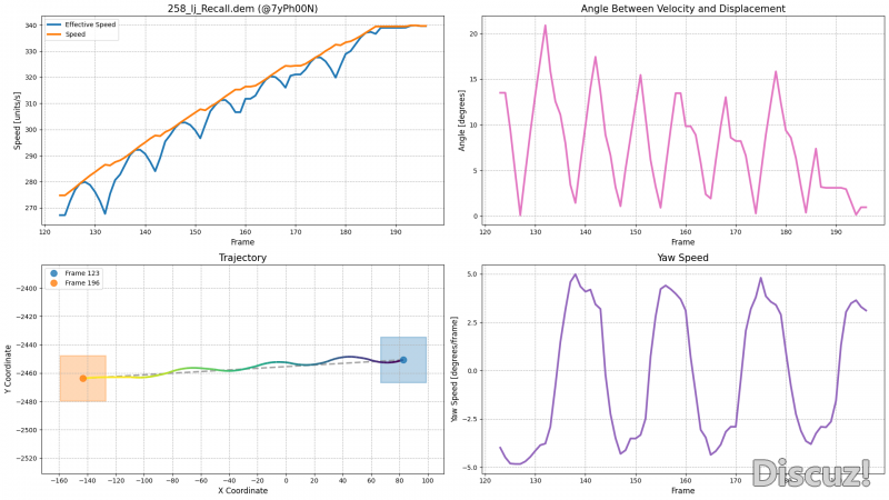

    【TOP5】258_lj_Recall
    跳跃距离:258.978units
    起跳地速:274.753units/s
    空中极速:339.912units/s(+65.159units/s)
    这个demo的极速是XJ长跳榜中最低的(但跳跃距离高达258.978units),同样证明了在跳跃后半程适当控制Yaw Speed降低速度矢量与位移方向的夹角(牺牲部分速度增益以提升有效速度值)是非常重要的一环。千万不要在后程盲目追求高极速,舍本逐末(这样往往会得不偿失,楼主自己就是一个很好的反例)。

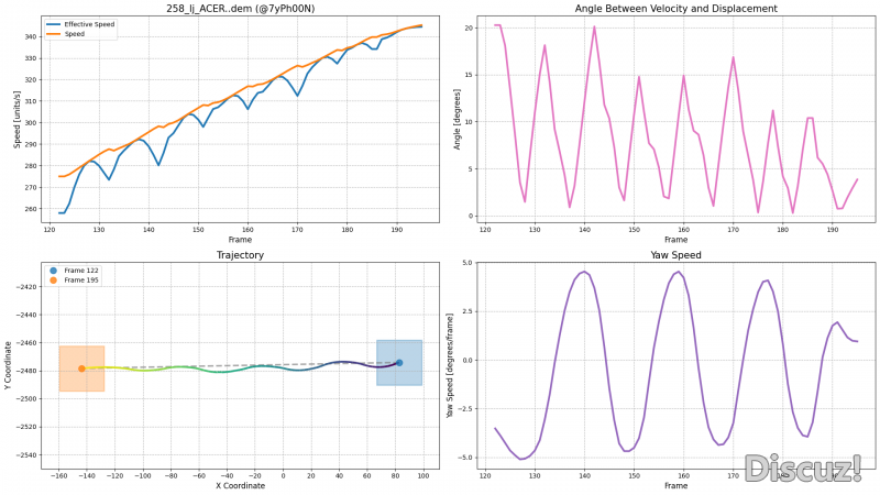

    【TOP8】258_lj_ACER.
    跳跃距离:258.799units
    起跳地速:274.955units/s
    空中极速:345.285units/s(+70.330units/s)
    常规甩法天花板之一,凭借高极速与最后两次加速的完美收尾脱颖而出。

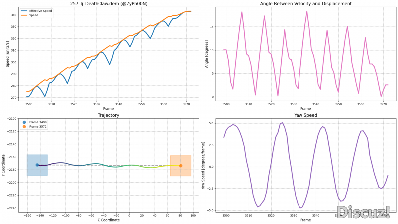

    TOP9】257_lj_DeathClaw
    跳跃距离:258.016units
    起跳地速:275.238units/s
    空中极速:343.115units/s(+67.877units/s)
    曾经的常规甩法世界纪录,统治XJ长跳榜将近十年,纽币无需多言。
    【TOP10】257_lj_Matelala
    跳跃距离:258.004units
    起跳地速:275.105units/s
    空中极速:346.347units/s(+71.242units/s)
    似乎是Slap甩法(不过鼠标与鼠标垫之间的摩擦力太大了)。
