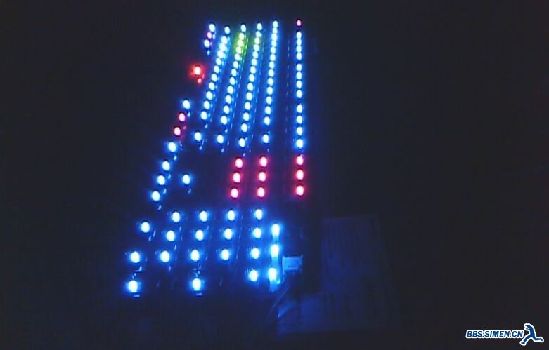

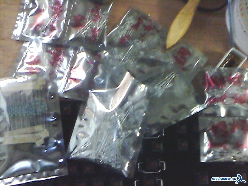

      2 轴体上套的一般是3MM的规格(正负极接反了没什么危险就是不亮,买过来的时候是一根引脚长,一根短。短的那根是负极。或者眼睛看里面的电极,金属部分明显多的那根是负极,这只是针对外行人说的)买过来的LED大多都是有边的,而轴体上原装的是没边的,直接套上去由于不能完全套到底因而会比原来的高出一点,用指甲剪把那个边剪掉就可以了。我一开始不知道那种颜色好看所以就都买过来了:
     3 最好买那种白雾状的,就是不发光的时候看起来是乳白色的,这种发出来的光柔和且均匀。纯透明的那种发出来的光刺眼,投射到字体上面不均匀(一部分很亮另一部分很暗)。如下图:黑寡妇使用的就是我说的那种:
电路改装思路说明:
LED刚换好还没装键帽时拍的:WASD我单独用的是绿色(意为FPS专用{:soso_e144:}),特殊功能键是紫红,空格键那个LED是三原色渐变(各种颜色都有),其它全部是蓝色的LED。

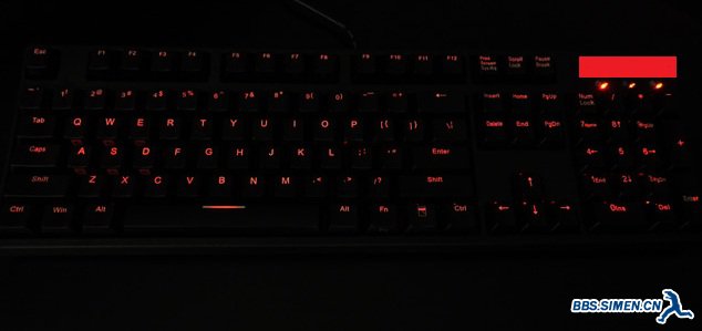

这是原厂的宣传图片(是红色的LED,我个人不喜欢):

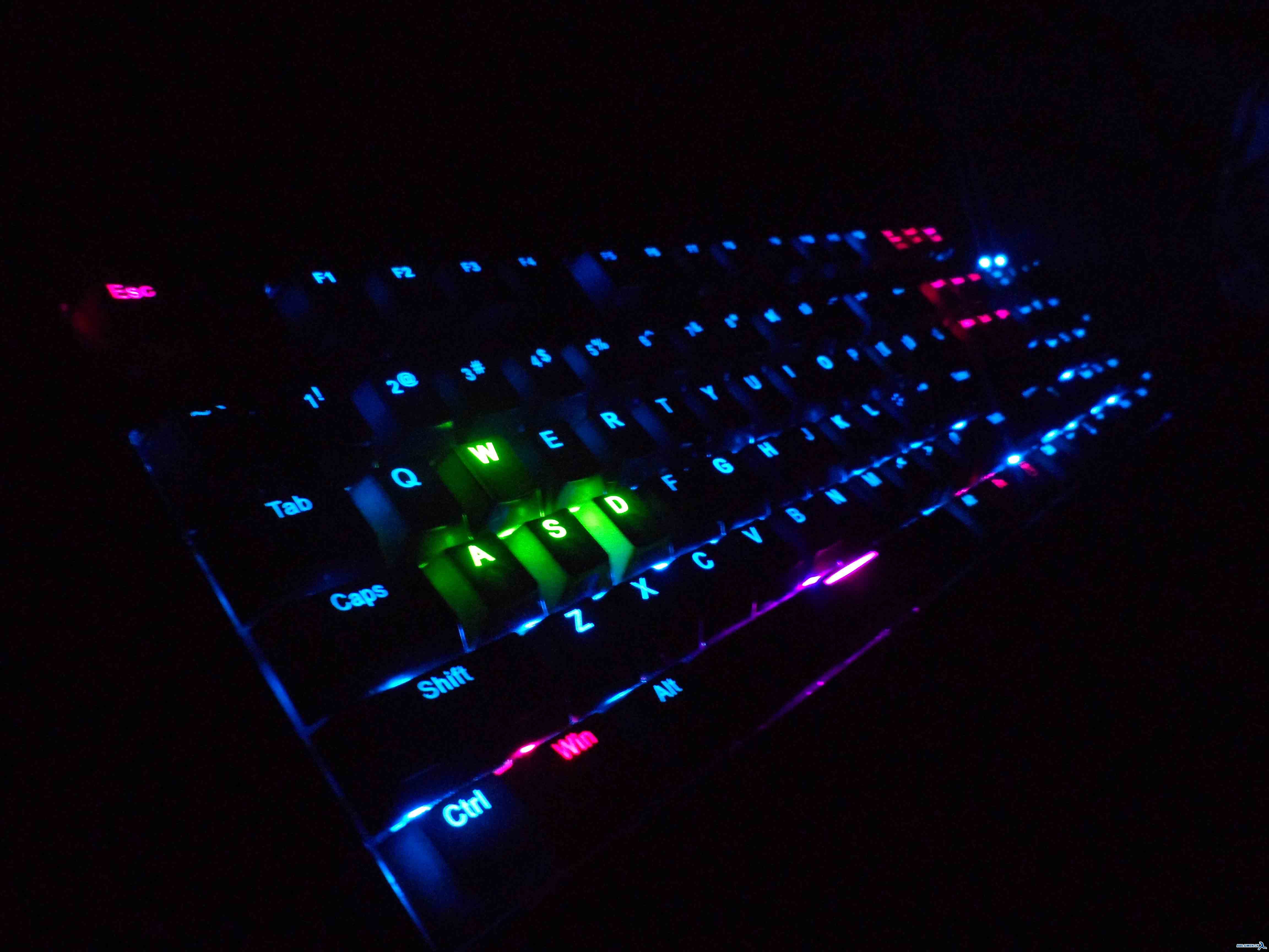

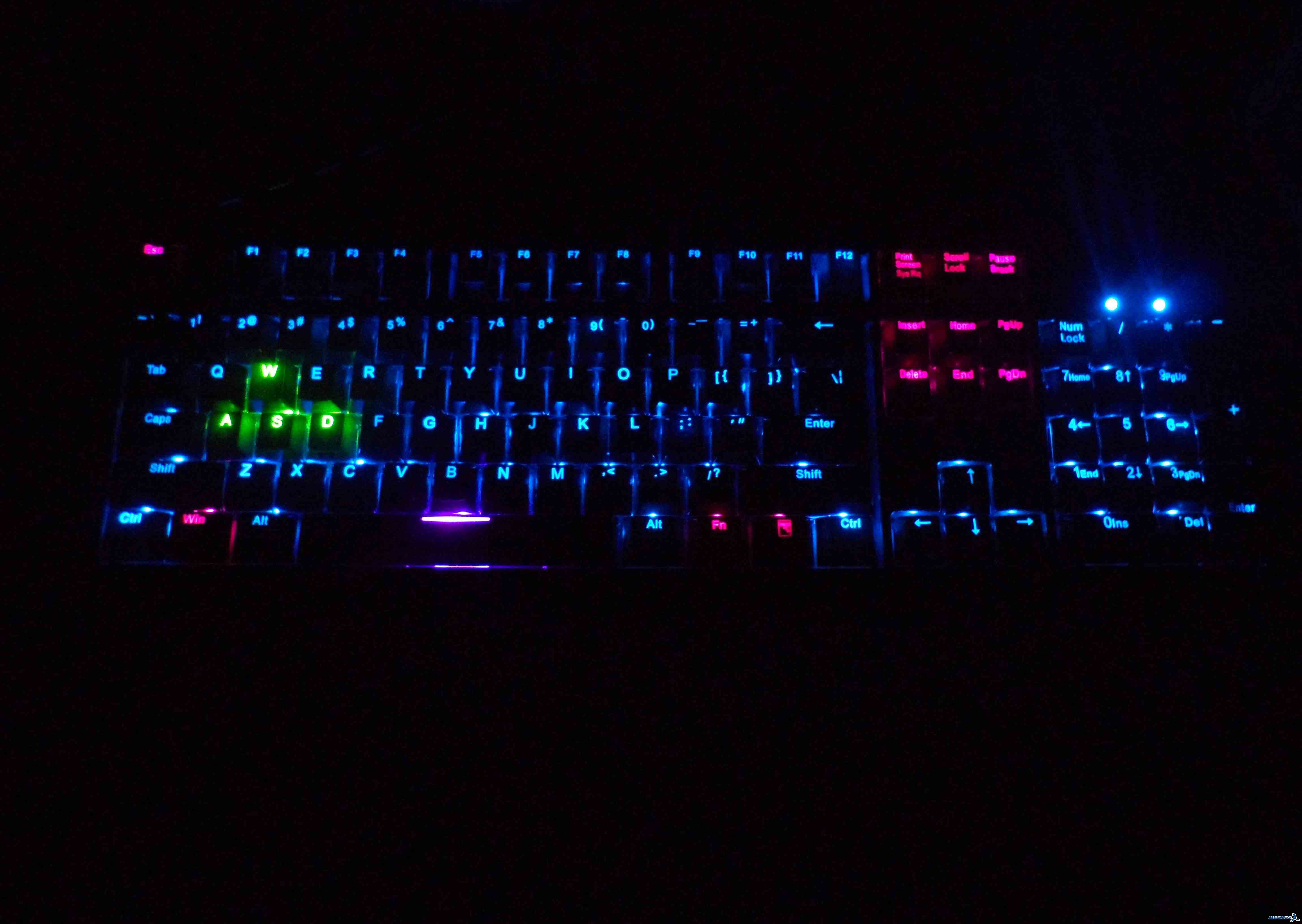

这是改装过后拍的:
近照:
正面:
侧面:
